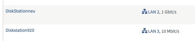

Was für ein Netzwerk hast du? 10/100/1000/2500/5000/10000???
Passen die Kabel?
Reaktionen: pingopilot
Danke super Hinweis: Ich habe mal die Netzwerkkabel zur Fritz!Box getauscht:
alt:

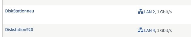

neu:
jetzt soll es in 2 Tagen fertig sein.

Jetzt wo Du mit Gbit unterwegs bist. Vorher die 10 Mbit waren ja nicht zum Aushalten =>
