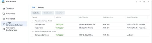

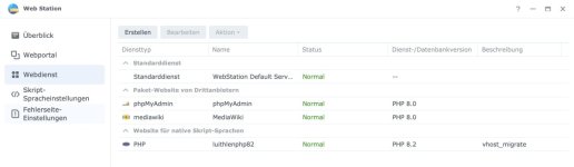

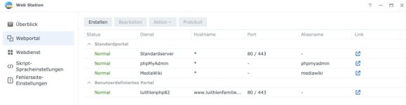

Ich habe meine Website im Ordner web/html. Diese Dateien sind online prima erreichbar:
http://www.luithlenfamilie.de
Meine Ahnendatenbank TNG ist dagegen leider nicht erreichbar.
Sie befindet sich im Ordner web/TNG
http://www.luithlenfamilie.de/TNG/index.php
In beiden Ordnern haben die Dateien denselben Owner (admin) und Benutzer (http) und dieselben Rechte (770).
Liegt das vielleicht an meinen Web-Station-Einstellungen?
(Hintergrund: Ich hatte mir durch ein Update von PHP auf 8.2 und den zugehörigen Paketen wohl eine entscheidende Einstellung zerschossen :confused: )
Danke

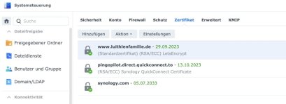

Zunächst fällt mir auf, dass Du anscheinend kein gültiges Zertifikat hast...
pingopilot
11. Apr 2013
158

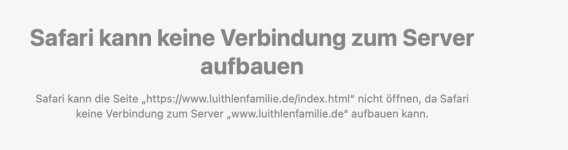

Hmmh. Wie bekomme bitte ein gültiges Zertifikat bzw. wie siehst Du das?
pingopilot
11. Apr 2013
158
Die https-Version ist auch nicht erreichbar. Wahrscheinlich liegt es daran, nur wie ich aktiviere ich https bitte?

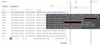

Die Fehlermeldung hilft vielleicht noch:
geimist
04. Jan 2012
5.511
1.347
234
Bitte guck mal, dass in der 3. & 5. Zeile des Mouseover nicht dein Passwort erkennbar ist!

Ich muss mich korrigieren. Die Startseite wird jetzt angezeigt, aber nach dem Login mit meinen Benutzerdaten bekomme ich die nächste Seite nicht angezeigt (http://www.luithlenfamilie.de/TNG/processlogin.php). Da hakt es jetzt intern, nur warum?
Zudem meine ich, dass ich die Website früher über https aufrufen konnte. Das geht leider gar nicht mehr.
Wie kann ich den https-Zugriff bitte wieder aktivieren?
geimist
04. Jan 2012
5.511
1.347
234
Das werden wohl zwei verschiedene Probleme sein. Möglicherweise gibt es in der processlogin.php eine Inkompatibilität zu PHP8.2. Du solltest mal in den PHP Profileinstellungen checken, ob PHP-Fehler angezeigt werden sollen. Und die Logs durchforsten. Sonst wird dir auch niemand anderes weiterhelfen können.
