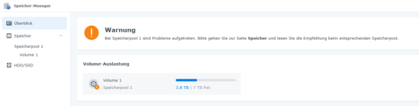

Habe seit zwei Wochen Ärger mit meiner DS220+
Hier habe ich ein Speicherpool Hybrid RAID (SHR) aus zwei 12 TB Platten.
Eine der Platten musste vor ca. 3 Monaten getauscht werden.

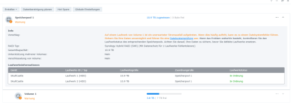

Jetzt kommt vor ca. 2 Wochen die Warnung, das auf dem Laufwerk 1 ein unerwarteter Stromausfall aufgetreten ist. Wenn dies häufiger auftritt..... Ich soll die Daten sichern und eine Dateisystemprüfung durchführen. Falls das Problem weiterhin besteht, soll ich den Laufwerkstatus des Speicherpools kontrollieren.
Die Warnung kommt schön in ORANGE mit Ausrufezeichen und ist unübersehbar und hat mich extrem getriggert, weil ich dachte was ist denn jetzt wieder zumal mir kein Stromausfall bekannt ist.
Also sofort Dateiüberprüfung gestartet. Und leider verschwindet die Anzeige nicht - sondern taucht immer wieder auf. Der Laufwerksstatus sagt grün In Ordnung zu beiden HDDs und auch alles andere Funktioniert OHNE Probleme.
Aber diese Warnung bleibt und ich kann nichts dagegen machen.
Wisst Ihr Rat?

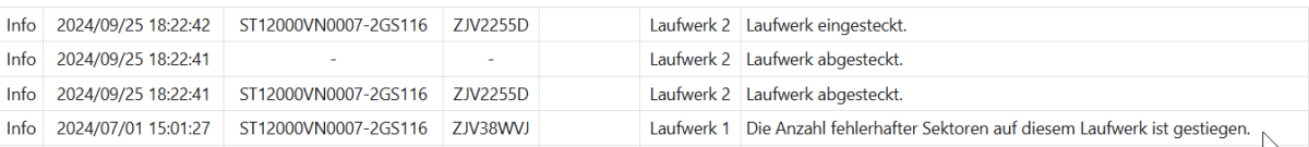

Die Stromunterbrechung (da nur eine HDD betroffen ist) kann auch ein Wacker, schlechter Kontakt an nur dem einen Slot stattgefunden haben.
Wenn die SMART Werte in Ordnung sind, versuche die Fehlermeldung in den Protokollen zu löschen.
