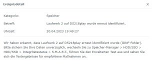

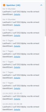

Die Info kommt in den Benachrichtigungen im DSM und erhalte sie zusätzlich per Mail:

ach so, dann deutet es auf einen schlechten Kontakt
Schalte mal die DS aus und versuche zuerst mal die Platten einige male aus- und einstecken. (gute einstecken)
Allenfalls Staub etc absaugen
wenn es weiter Probleme gibt, dann ev noch Netzteil kontrollieren, einige davon leben nicht ewig
