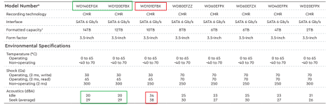

Nachdem mir die bestellte Iron Wolf Pro 16TB zu laut gewesen ist, habe ich eine WD RED Plus 6TB probiert. Diese hat von der Lautstärke gepasst, aber hat etwas zu weniger Platz.
Hat jemand von euch Erfahrung mit den RED Plus, aber welcher Speichergrösse sie laut werden? Mein Ziel wäre eine 10 oder 12 TB Variante.

Ich habe da mal was für Dich gesucht was Dich weiter bringt. Ich wußte nicht mehr wo das steht, sonst hätte ich es Dir schon in den PNs geschrieben. Aber mit Geduld und Muse habe ich es wieder gefunden.
Also hier sind wir zum Ergebnis gekommen, WDRedPlus (TB und WDRedPlus 12 TB sind von der Lautstärke ok. :cool:

Der Schreibteufel (TB war wieder dabei
Gemeint waren 8TB und 12TB WD RedPlus

WD Red Plus 10TB drives are loud. The smaller and larger WD Red Plus are quiet.
Ironwolf are also quiet. I've never owned Ironwolf Pro so can't compare them.
I've had 3TB WD Red and currently have:
  • 8 x 6TB WD Red in one NAS.
  • 4 x 12TB WD Red in a 2nd NAS.
  • 4 x 16TB Ironwolf (not Pro) in a 3rd NAS.
They all sound the same to me. Though the Ironwolf (not Pro) do sound slightly different, maybe slightly deeper pitch (possibly due to them being Helium filled).

Danke, das ist ja extrem spanned.
Wenn die 6TB Platte mit den Daten schon so leise gewesen ist dürfte die 12 TB Variante ja ein Traum sein....
