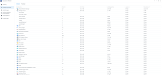

Bin seit ein paar Tagen auf der neuen DSM 7.2 Beta. Problem ist aber geblieben. Hatte bis vor 2 Wochen kein Antivir, wurde mir aber nach aufsetzen VM und Docker empfohlen und läuft nun. Hier mal ein aktueller Screendump, wie es im Aufgabenmanager aussieht, wenn die Platten immer "rattern". Deaktiviere ich die VM, kommt nur der Storage Service Task mit Schreiblast hoch. Indexierung läuft aktuell auch nichts...:

Das sieht eigentlich so aus als würde nicht viel geschrieben.
wie hoch ist die RAM Auslastung und SWAP?
edit: Antivir würde ich abschalten, habe ich noch nie benutzt auf der DS.

Lass das Fenster mal länger geöffnet, ob er da was auslagert wenn die HDDs rattern.

Bzw. aktiviere mal den Nutzungsverlauf

Ich denke die Zugriffe sind normal und entstehen unter anderem auch durch HA.
