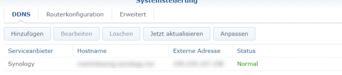

  • Ein DDNS Konto (Von Synology).

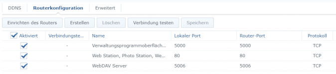

  • Beim "Einrichten des Routers" bekomme ich folgende Fehlermeldung, kann den Router aber auswählen:

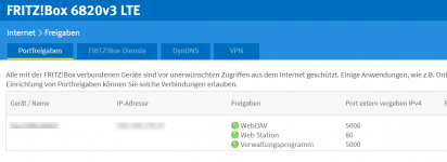

  • Beim FRITZ!Box Router habe ich folgendes eingestellt:
