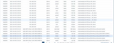

Hi,
ich habe es geschafft, dass Omnifocus seine Datenbank mittels webdav auf meiner Synology speichern kann und alle Geräte entsprechend gesynct werden.
Nun nach zwei Wochen kann sich meine Software plötzlich nicht mehr per webdav syncen, weder über port 5006 https noch über 5005 http.
Angeblich ist meine DDNS aktiv und auf eine Test.html Datei komme ich per interner IP im Browser auch drauf.
mit externer DDNS url komme ich nicht drauf.
Kann da jemand helfen, ist da etwas mit Synology.me los? Was braucht ihr noch für Infos, die ich vergessen habe.
Danke euch,
Andreas
