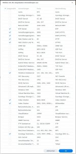

Ich habe drei NAS
Da ich auf die NAS ausschließlich über VPN von unterwegs zugreife, wenn es mal nötig ist. Möchte ich diese so ziemlich nach außen sperren.
Ich benötige jedoch für die Prüfung der Updates noch Zugang und auf einer NAS betreibe ich Surveilence Station und brauche da die Pushs.
Jetzt frage ich mich, welcher Dienst ist für die Updatesuche zuständig, den ich in der Firewall hinterlegen muss?
Zudem stelle ich mir die Frage, was ist überhaupt das aller Nötigste was freigeben werden muss, um die NAS sauber laufen zu lassen?
Man bekommt ja noch Meldungen per Mail, also auch Mail muss freigegeben werden. Ist das nun die Freigabe WebStation und Webmail oder muss ich da wieder SMTP und POP freigeben?
Wenn ich die Videostation ausschließlich Zuhause am TV nutze, benötige ich doch die Freigabe in der Firewall nicht oder doch? Ich lade auch keine Metadateien als Info für Filme.
Wäre das eine plausible Regelerstellung oder ist dort für mein Vorhaben zu viel zugelassen was nicht benötigt würde?
Zudem frage ich mich ob die ersten beiden Regeln Sinn machen. Ich kannte von DSM es noch so, dass man erst alles sperrte und dann explizit freigegeben hat. Das hat sich unter DSM 7 mit der Firewall etwas geändert und ich habe es so versucht.

MarSche
16. Apr 2021
239
39
Hallo the Other
Danke für deine Antwort.
Wie ich das verstehe, brauche ich also gar keine Firewallregeln machen, wenn ich nicht von außen drauf will.
Ich gehe über das MyFritz VPN auf die FritzBox per VPN und bin somit im Heimnetz, starte dann entweder mit direkter IP Eingabe aus dem Heimnetz den NAS oder mit DS Photo App, die dann ja auch denkt sie ist im Heimnetz.
Das klappt auch alles wunderbar.
Ich mache mir halt Gedanken, ob ich irgendwas machen muss an der NAS, damit niemand leichtfertig von aussen auf die NAS kommt, weil ich Familienfotos- und Videos dort abspeichere und das doch sehr privat ist.
Ja mit den Mail meine ich die Benachrichtigung der NAS an mein Mailkonto bei Problemen ect.
Also muss ich jetzt nicht eine Oberregel einstellen, dass alle gesperrt ist und ich dann nach und nach wieder alles was nötig ist freigeben?
Wie sieht das dann bei der NAS mit Surveilence Station aus? Dort werden ja auch Pushs an die Mobile App DS Cam bei Erkennung geschickt. Muss ich da etwas explizit in der Firewall machen oder gilt auch hier das Gleiche wie oben und es ist erstmal alles zu, es sei denn ich möchte per https von außen drauf und mache die Ports im Router auf, dann gilt Firewallregel erstellen?
Aber zum Verständins: Wäre diese Regel so zu verstehen, dass ich nun nur mit meiner IP Range aus dem Heimnetz Zugriff habe, dann mit der nächsten Regel alles andere Sperre, und nun den NTP Dienst Zugriff erlaube?

Die DS soll zumindest nichts dummes nach draußen senden, was z.B. die Video Station und Photos und Musik angeht, weil evtl. keine explizite Regel vorhanden.
Eigentlich brauch die DS nur die Benachrichtigungen senden können und Updates ziehen, Für anderes wird sie eigentlich gar nicht im Internet benötigt. Ausser die NAS mit Surveilence die NTP benötigt.

Genau, der Router ist mein VPN, deshalb brauche ich da wohl nichts mit Weiterleitungen zu machen.

Der Client, also das Handy bekommt dann eine virtuelle Heimnetzadresse im Router. Das Smartphone selber hat aber weiterhin die IP des Providers.
Das mit der Firewall, von oben nach unten habe ich bemerkt, deshalb war in meiner Beispielregel mein Heimnetz auch ganz oben und danach die Regel ALLES andere zu verbieten.
Bedeutet das dann nach Alles verbieten die Regel darunter NTP gar nicht mehr greift und die darüber müsste?

Leider ist das unter DSM 7 nicht mehr so mit "Wenn keine Regel zutrifft" Deshalb macht es mich ja so wuschig. :ROFLMAO: Kannst Du auf meinen Screenshot sehen.
Aber gut, dann ist der Weg eben erst ist alles so zuzulassen, wie benötigt und und ganz unten die Regel Deny ALL, dann passt es ja auch. Die NAS ist hinterm Router und nicht im Internet. Trotzdem will ich die Firewall sicher machen. Gibt mir ein besseres Gefühl.
Ich habe mein Heimnetz auf 192.168.1.x geändert, mochte die 192.168.178.x von AVM nicht. :cool:

Dann sollte das so jetzt gehen.
1. Zugriff aus Heimnetz erlaubt in meinem DHCP Bereich. ALLES
Was nicht aus dem IP Bereich kommt ist gesperrt.
2. Nur Zugriffe aus Deutschland alles andere gesperrt.
3. NTP Dienst Zugriff auf das Internet UDP erlaubt alle IP.
Trifft Port nicht zu nicht erlaubt.
MarSche
16. Apr 2021
239
39
Auch seltsam:
Die App DS CAM für Surveilence bekommt eine Push Benachrichtigung, wenn was gemeldet wird, auch im mobilen Netz aber die App DS Finder nicht. Die kann ich nicht mal mit der NAS koppeln, habe zum Test soga rmal Quick Connect eingerichtet. Aber gekoppelt geht trotzdem nicht für Push per DS Finder. Zum Haare raufen
