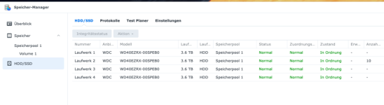

Guten Morgen,
ich habe ein Problem mit meinem DS415play ( DSM 7.1-42661 Update 1). Der Laufwerk N.2 von 4 HDD meldet immer mehr defekte Sektoren.
Vor ein paar tage waren 2 Sektoren defekt, heute sind sie 10.
Meine Diskstation (RAID 5) benutzte ich überwiegend in Homeoffice (2 User). Machmal auch von unterwegs.
Wie erkenne ich welche Produktive, Parität und Hot spare Platte ist?
Denn mein Gedanke ist das Laufwerk 2 als Paritär oder Hotspare zu verwenden.
Vielen Dank

Ein SMART test von 22. Mai liegt bei. Ich führe gerade einen aktuellen erweiterten SMART Test durch ..... ca. 500 Minuten.
Bin auf das Ergebnis gespannt.

Kurt-oe1kyw
10. Mai 2015
9.139
1.798
Die HDD ist fast 48.000 Stunden gelaufen, jetzt sind ID 1, 5, 7, 196 und 200 nicht gut.
Ich würde sagen, sie ist brav gelaufen und jetzt ist es an der Zeit sie auszutauschen.
Die stirbt langsam.
