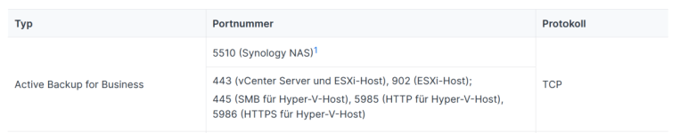

Müssen alle Port die auf der oben verlinkten Webseite angegeben werden, aktiv sein?
Auf keinen Fall.

mit alle Ports meine ich: 5510, 443 (ist offen für andere Dienste), 902, 445,5985,5986 ?

ja danke. jetzt funktioniert es wieder. port 5510 ist freigegeben. die anderen 902, 445,5985 sowie 5986 werden nicht benötigt?

Nein, die werden nur benötigt für VM-Sicherung bei verschiedenen Hypervisor.
Bis auf 445. Das ist SMB. Benötigst du aber für die Bare-Metal-Sicherung auch nicht, sondern nur für Sicherungen des Typs "Dateiserver".
