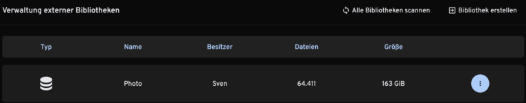

- Immich per Docker (für ca. 50,000 Fotos und Videos)
