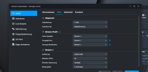

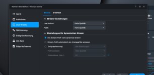

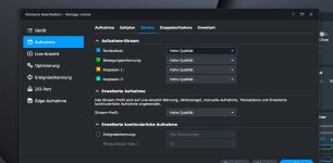

Aber es gibt doch 3 Möglichkeiten, wo ich die Streams verändern kann?
Wo finde ich denn Deine Angaben?

Auf Bild 1. Dort steht alles auf Stream 1. Das ist falsch. Synology entscheidet automatisch was genommen wird.

Gut, dort kann ich dann noch Stream 2 und 3 zuweisen und entsprechend konfigurieren.
Soweit so klar.
Aber wann wird welcher Stream benutzt?
Muss ich dann auf "Stream Profil automatisch anpassen" (Bild 3) stellen?

Stell einfach unterschiedliche Streams für Live und Mobil ein und bei den Stream Profilen.
Wie gesagt, dass System entscheidet selbständig. Entweder nach Clientart oder kleines/großes Bild bzw Einfach- und Mehrfachansicht.
Mit der Dynamik habe ich keine Erfahrungen.
