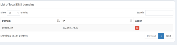

Nein, das macht der DNS-Server. Hast du pihole oder AdGuard im Einsatz?
15.028
5.405
Na dann musst du da ne Umschreibung eintragen, dass dir der pihole den FQDN auf die IP auflöst. Ich nutze aber AdGuard, von daher kann ich dir nicht sagen, wie's im pihole geht, ist aber bestimmt nicht schwer.
