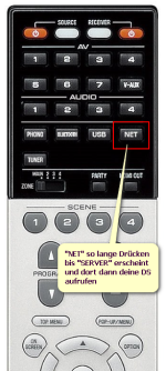

Ich sehe gerade, dass dein Yamaha Model fast die gleiche Fernbedienung wie meine hat.
Du musst auf der Fernbedienung vom Yamaha so lange auf die Taste "NET" Drücken bis im Menü am TV bzw. im Display vom Receiver "SERVER" erscheint, dort dann deine DS Aufrufen und weiter zu Musik gehen und zu den Musiktiteln auf deiner DS.
