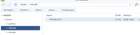

Ergebnis:
Merging with configuration at: /etc/influxdb/influxdb.conf
YIPPI.... Super, dh nun konfigurieren.

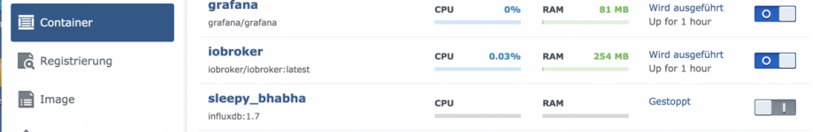

habe gerade gesehen, dass er im Docker bereits einen Container angelegt hat
