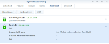

Beispiel DSM 6.2 (auf die Schnelle über vDSM):
Führte im Ergebnis zu einem Zertifikat mit 10 jähriger Gültigkeit.
Im Kern hat Synology hier auch nur OpenSSL in eine GUI verpackt. Jedoch geht damit natürlich das Problem einher, dass Browser-Hersteller selbst signierte Zertifikate nicht vertrauen. Kann mir vorstellen, dass sich etliche DAUs bei Synology gemeldet haben und die Funktion deswegen gestrichen wurde.
