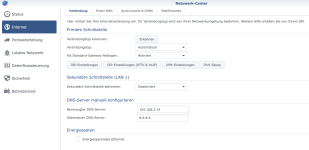

Hi,
ich hab folgenden Einstellung. Es kann sein, dass etwas nicht so gut eingestellt wurde, weil mir mehrere technisch visierte Menschen. geholfen haben. Eventuell haben die auch gegenteiliges eingestellt. Allerdings funktioniert jetzt seit Monaten alles sehr gut.
Meine Einstellungen:
Bildschirmfoto 2024-12-27 um 18.21.50.pngBildschirmfoto 2024-12-27 um 18.22.09.pngBildschirmfoto 2024-12-27 um 18.22.32.pngBildschirmfoto 2024-12-27 um 18.22.53.pngBildschirmfoto 2024-12-27 um 18.23.04.pngBildschirmfoto 2024-12-27 um 18.23.09.pngBildschirmfoto 2024-12-27 um 18.23.15.pngBildschirmfoto 2024-12-27 um 18.23.38.png
Ich hatte mal die Meldung, dass das SIM Netzwerk nicht mit meinem Netzwerk gehen würde.
Was denkt ihr wenn ihr das seht und was würdest ihr verbessern oder anpassen?

Ja, das stimmt. Ich würde sagen, dass mein NAS mit der IP 14 im Docker den DNS über PiHole anbietet. Deswegen ist das doch richtig, oder? Da ich Amateur bin, weiß ich sonst nicht worauf du genau hinauswillst.

Du solltest deinem DNS-Server eine feste IP (z.b.14) zuweisen.Wenn dein Router aber auch die 14 verteilen darf, kann es sein das ein anderes Gerät ebenfalls die 14 bekommt, z.b. bei einem Neustart des Routers. das gibt dann ganz schnell Probleme.

Setup an address reservation for 192.168.3.14 with the NAS' MAC Address. This will make sure only the NAS can get assigned the 192.168.3.14 address via DHCP.
  1. Go to Network Center > Local Network > DHCP Reservation.
  2. Click Add.
  3. Specify a client's MAC address, hostname, and the IP address you want to assign to the client.
  4. Click OK to save your settings.
