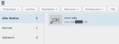

ich versuche seit Stunden meine neue Reolink RLC520 in (die mich ebenfalls neue) Surveillance einzubinden.
In VLC und RTSP (incl. User:Benutzer) sehe ich ein flüssiges Live-Bild..
Auch in der Android App von Reolink.
Und im VLC => Netzwerk-Stream auch:
rtsp://BenutzerName:PASSWORD@192.168.xx.yyy:554/
Aber im Surveillance über neue Kamera bekomme ich es nicht hin, über Onfiv erhalte ich nur ein ruckliges, und zeitversetztes Bild (10s bis 2 Minuten!)
Über die Auswahl Marke und Modell geht es gar nicht.
Welcher Port wäre denn der richtiges ? 554 oder der vorgeschlagene 80 ?

Dein Bild oben mit Port 80 probieren und dann auf "Verbindung testen"

Habe bislang meine Tests mit einem anderen user ("viewer") gemacht, Account funktioniert ja, weil das Livebild ja zumindest Zeitweise erscheint.
Jetzt mal mit dem Admin-User gemacht, aber auch hier keine Veränderung.
Die Suche "Schnelles Setup" über die Lupe und dann "Von Synology unterstützte Kameras" findet KEINE Kamera.
Wähle ich hier "Allgemeine Schnittstelle (Onvif)" findet er die Kamera, mit IP und Port 8000.
Das Bild hier funktioniert auch wie gehabt, ersten 30s OK, dann hängt es oder total zeitversetzt 2 Minuten ... ruckelt ...
