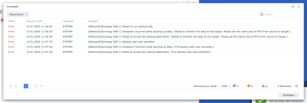

Mhhhh, das funktioniert nicht.
Der hat nun ewig lang gerödelt, aber am Ende ist nix passiert... 😵‍💫

Zielhost ist wohl auch eine DiskStation, ich hatte eben sogar zwei Stunden mit dem Administrator davon telefoniert, aber wir fanden beide keine Lösung. Bei Hyper Backup klappt zwar der "Connect", aber er verarbeitet die Aufgabe nicht, siehe Screenshot oben. MTU Einstellungen etc. passen allerdings alle. Dann haben wir auch Snapshot Replikation probiert, da klappt nicht mal der Connect zur anderen DS...
