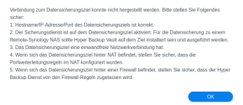

Ja, ich habe REmote-NAS ausgewählt, dann erscheint folgende Seite:
Da drücke ich dann auf Anmelden und bekomme folgendes:

Prüfe mal die IP, ob die stimmt!
Firewall auf dem Backupziel aktiv?

Wie schon gesagt, dass ist noch DSM 4.2 und da läuft der Netzwerksicherungsdienst:

port 6281 geht bei der alten DS nicht, du musst 873 eintragen für rsync
Hyperbackup Sicherung auf Vault geht dort nicht, das kann man dort gar nicht installieren
