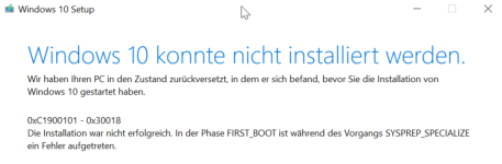

Das inplace Update mit der angehängten CD ging ohne Probleme. Doch jetzt über Nacht hat er sich wieder auf die 1909 zurückgesetzt mit folgender Meldung:
Habt ihr noch irgendeine Idee wie ich das System wieder mit aktuellen Patchstand zum laufen kriege. Bin grad am verzweifeln....

ich habe 21H2 nochmals installiert und sfc /scannow ausgeführt. Leider bricht er ab und meldet isch das er wieder 1909 installiert hat. Somit wird nur die Neuinstallation die Lösung sein.
Danke für deine Hilfe
