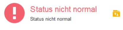

Windows 10/11 Client - Status nicht normal
tomg1970
24. Okt 2021
10
es geht um Synology Drive.
Ich vermute, dass ich hier noch das falsche Passwort für
den User eingetragen habe.
Wie kann ich beim Windows 10/11 Client den User wechseln,
oder das Passwort neu eingeben, wenn dies z.B. gewechselt wurde?
tomg1970
24. Okt 2021
10
Hat sich erledigt. Konnte die Zugangsdaten natürlich über WIN Synology Drive App ändern

Für alle, die sich mit diesem Problem herumschlagen und auch die Nachricht erhalten, dass das SSL Zertifikat geändert wurde: Client Programm am Computer deinstallieren, neu installieren, einrichten und es funktioniert wieder.
15.029
5.400
Kann man machen, muss man aber nicht. Es reicht aus, im Client auf "Verbindung bearbeiten" zu klicken, dann das Kennwort erneut eingeben und Speichern. Da wird man dann gefragt, ob man das geänderte Zertifikat akzeptieren will.
