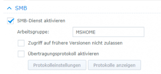

Alle befunden sich in der selben Gruppe: MSHOME

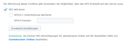

Ich habe nun aber keine Möglichkeit über den Windows-Explorer Daten von meinem PC auf das NAS zu schieben.
Keine Berechtigung zw. Roter Kreis wird angezeigt.
Auf die Order selber komme ich drauf uns sehe die Inhalte. Muss ich noch etwas anderes freigeben in den Systemsteuerungen.
NFS ist aktiviert sowie WS-Discovery ist auch aktiviert.
