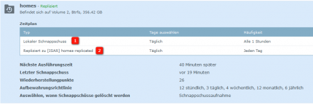

Hi!
Hast du dabei zusätzlich zur Replizierung auch Snapshots für die gleichen Shares eingestellt? Ist dein Windows-User zugleich auch Admin-User oder ein "normales" Benutzerkonto?
Bei mir sieht die Konfiguration von sowohl Snapshots (1) und Replizierung (2) für die Home-Verzeichnis konkret so aus:
