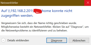

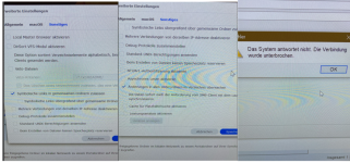

Also gehe ich über "Dieser PC2 und Netzlaufwerk kommt folgendes:
"Der Computer ist offenbar ordnungsgemäß konfiguriert jedoch antwortet das Gerät bzw. die Ressource (NameDS) nicht."
IP Adressen sind unterschiedlich. Ds 218+ hatte 2.100 und die DS220j hat 2.75. ebenso die Mac Adresse.
Beim Assistant steht "Das System antwortet nicht. Die Verbindung wurde unterbrochen."
Ich kann aber über den Browser drauf zugreifen.
-> Werde morgen dann mal das mit der festen IP nur in der NAS ausprobieren, die Fritzbox wieder auf "Auto".
-> Dann auch ein Screenshot der SMB Einstellungen.

Für mich erschließt sich nicht, ob du damit jetzt SMB 2/3 auf der DS oder unter Windows aktiviert hast. Daher mal der Hinweis, dass dies unter "Dateidienste" in der DS zu tun wäre. Dann wäre noch die Fragestellung, ob du per UNC-Pfad auf das NAS zugreifen kannst. Was passiert wenn du \\IP-vom-NAS im Windows Explorer eingibst?
