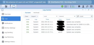

Hast Du mal in das „Log Center“ geschaut (gibt es das bei DSM 7?)? Da könnte möglicherweise drin stehen, wann das Update heruntergeladen wurde und wann es installiert wurde.
Damit Du Dir nicht alle Logs ansehen mußt, in der Suchfunktion “Update” (“Updat” reicht auch) eingeben:

ja Danke aber da hatte ich schon gesucht - sind aber nur die Updates zu finden gewesen.
Aber ich hatte erst am 30.10. das DSM 6.2.4-25556 Update 2 - durchgeführt.
