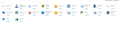

ich habe ein DS920+
in dem NAS befinden sich 3 SATA Festplatten.
Slot 1 leer
Slot 2 14TB HDD
Slot 3 120GB SSD
Slot 4 14TB HDD
Ich habe keine Ahnung mehr, welche Platte ich damals zuerst eingebaut habe.
Nun habe ich aber das Problem, dass bei der installierten Software (siehe Bild im Anhang) die HDDs nicht aufhören zu drehen. Auch Nachts nicht, wenn alle Laptops und Fernseher aus sind und das Handy im Standby ist. Es greift also eigentlich keiner drauf zu.
Ich habe irgendwo gelesen, dass es wichtig sein könnte, auf welchem Volumen das DMS installiert ist.
Ich hätte gerne das DMS auf der SSD und auf den beiden HDDs nur Daten wie Fotos, Filme, Musik (was schon auf den HDDs ist).
Ich würde halt gerne noch Sachen wie Homeassistant oder IOBroker installieren. Das soll dann auch alles auf der SSD laufen, auch nachts. Aber die HDDs sollen stehen, wenn sie nicht gebraucht werden.
Aktuell schalte ich das NAS immer ein, wenn ich es brauche und fahre es wieder herunter, wenn ich fertig bin.
Wenn es nicht möglich ist, das ding so einzurichten wie ich es hier bereits versucht habe zu beschreiben, würde ich mir ansonsten für den IOBroker oder Homeassistant einen RasberryPi holen oder die Einschübe der HDDs immer rausholen, wenn die nicht gebraucht werden.
Deshalb die Frage, auf welchem Volumen ist das DMS aktuell installiert (wie finde ich das heraus)? Falls es nicht auf der SSD ist, wie bekomme ich es dort hin? Würde das DMS auf der SSD das 24/7 laufen der HDDs überhaupt verhindern?

DSM liegt immer auf allen internen Platten
Und es ist leider so: Entweder laufen alle SSDs/HDDs oder gar keine

Was für eine DMS? DMS ist nicht DSM! Versuche einmal den Virenscanner zu deaktivieren. Auch Die Docker-Container werden das schlafen verhindern.

Ja DMS, DSM keine Ahnung. Das Betriebssystem halt. Virenscanner habe ich mal deaktiviert. Im Docker liegt nur ein deaktivierter Jdownloader container.
Aber wie schon geschrieben wurde gibt es scheinbar nur ein "alle" oder "keine". Da es IoBroker aufgrund von aufzeichnungen des Stromverbrauches und ähnliches nicht zulassen wird (gehe ich mal von aus) kaufe ich mir einen Raspberry.
Danke euch beiden trotzdem
Ich denke hier kann dann geschlossen werden.

Das sind doch 2 unterschiedliche Themen. Wenn der Server die Dateien scannt oder deine Hausautomatisierung(IoBroker andauern Logs schreibt, wie sollen die Laufwerke denn in den Ruhestand gehen? Du kannst die gemappten Containerverzeichnisse heraus mounten, aber ob dann Ruhe ist, musst du sehen. Alle LW werden gleich benutzt wie @plang.pl schon geschrieben. Das DSM auf alle Platten zu finden ist, liegt am Ausfallschutz und ist beabsichtigt.
IO broker ist noch nicht installiert. Ich hätte es vor gehabt. Ich bekomme es aber wie beschrieben schon vorher nicht hin, dass die HDDs in den ruhemodus gehen.
Der Gedanke von mir war ja, dass IObroker und der ganze kram auf der SSD laufen könnte und ich das Geklackere der Platten nicht die ganze Nacht ertragen muss (Seagate EXOS, Ironwolf hätten noch mal 100€ mehr pro platte gekostet)
Hätte ja sein können, dass es dennoch ein bevorzugtes DSM gibt was man hätte auf der SSD betreiben können.

Du kannst dich bei der DS920+ mit Docker-Containern und ≥1 HDDs davon verabschieden, dass die in den Ruhezustand geht, bei ioBroker, der ständig in Datenbank(en) schreibt, ohnehin.

Das liegt daran, weil über alle SSD/HHD ein RAID liegt mit 3 Partitionen:
1. DSM
2. Swap
3. Daten
Du siehst in der DSM nur die Daten. Wenn das aber nicht so gestaltet wäre, würde die DS beim Ausfall einer HDD/SSD nicht mehr laufen.
