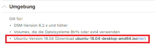

In der Anleitung steht doch drin, welche Distro man braucht.
Ja, du hast recht. Das steht tatsächlich dort. Keine Ahnung, warum ich das übersehen habe oder dieser Info nicht so viel beachtung geschenkt hatte. Evtl. hatte ich auch erwartet, dass ein neueres Linux ebenfalls funktionieren sollte.
Leider steht aber auch nichts darüber, es nur diese Linux Version sein muss, damit es funktioniert.
