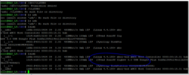

Im Container habe ich unter Device meinen /dev/ttyUSB0 eigetragen, dieser wird per VNC auf dem deconz auch angezeigt (mit dem marthocdeconz Container) , nur leider bekomme ich ihn nicht ausgewählt oder zum laufen.
Wenn ich ein anderes Device eintrage wir er auch nicht angezeigt, somit gehe ich aus das der USB stick richtig durch gereicht wird, jedoch funktioniert er nicht mit der Phoscon APP. Hier wird er beim Firmware nicht angezeigt.

Unter DMS 7.1 der USB Stick wird ja erkannt.
leider beides nicht hilfreich.
Der Stick ist ein Zigbee 3.0 USB Dongle Plus

Im Terminal des Docker wir er aber wahrscheinlich auch nicht richtig erkannt.
