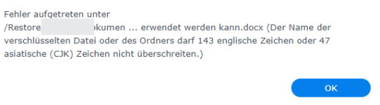

Ich habe zwei Anwendungen die Probleme haben Dateien anzulegen wenn der Dateiname bzw. der Pfad sehr lang ist.
Ein Pfad hat bei mir 222 Zeichen und kann von meinem restore Programm nicht angelegt werden.
Ich habe Ordner Verschlüsselung aktiviert. FS ist btrfs

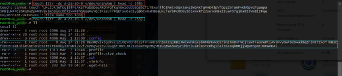

Das finde ich etwas seltsam wenn das auf der Konsole passiert....
Denn es sollten eigentlich 255 Zeichen pro Verzeichnis und Dateiname möglich sein. Und in Summe maximal 4096 Zeichen.
Ich habe das gerade eben einmal auf meiner VM (DSM 7, BTRFS) nachgestellt und die maximale Länge von 255 für ein Dateiname lässt sich bestätigen.
Deshalb sollten zumindest auch in deinem Fall per Konsole die von dir angegebenen 222 Zeichen möglich sein.

Aber nicht in einem verschlüsselten Gemeinsamen Ordner / Freigebenen Ordner.
Steht doch deutlich in der Meldung : 143 Zeichen
Der Rest geht für ecryptfs drauf.
Frage ist: Wie lange sind Pfad und einzelne Bestandteile?
KEIN Teil darf länger als 143 sein, der Pfad insgesamt aber schon.

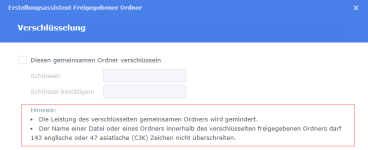

Okay dann liegt das wohl eher an der Verschlüsselung...
  • Schon beim Erstellen eines verschlüsselten Ordners wird dieser Hinweis angezeigt.

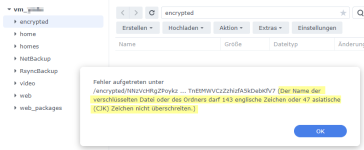

  • Dann erfolgt auch in meinem Fall über die File Station folgende Meldung:

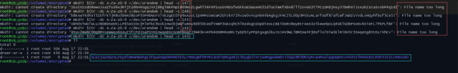

  • Und der Test über die Konsole liefert folgendes Ergebnis:
