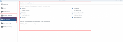

Ich denke es geht dem TE darum die Zugriffe des Proxmox auf die DS im Log der DS nicht zu protokollieren. Der Screenshot zeigt die Log-Übertragung und Filtermöglichkeiten beim senden an einen Syslog-Server.
Das letzte Posting sollte dann wohl passen: Dateidienste --> SMB --> Übertragsprotokoll --> deaktivieren bzw. über die Protokolleinstellungen einstellen.

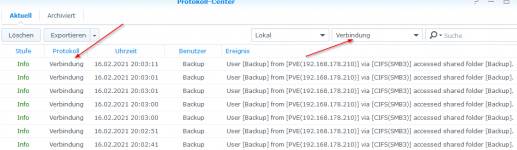

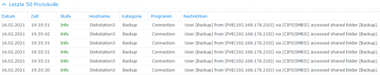

Das ist ja mal interessant. Ich dachte, dass wäre bei allen so. Dann versuche ich mal den "Fehler" aufgrund dieser Erkenntnis zu finden.
Hier einfach mal einen Screenshot der Logs:
Vielleicht erkennt ja jmd was ungewöhnliches?
MissErfolg
09. Okt 2007
217
17
Sieht bei mir genauso aus. Wie sehen denn Deine Logs aus, wenn Du den Filter auf "Verbindung" einstellst?
