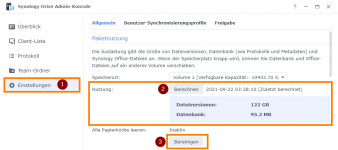

Dann schau am besten einmal in der "Synology Drive Admin-Konsole" nach und evtl. hier Bereinigen.

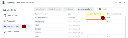

Und evtl. auch einmal prüfen welche Anzahl an verfügbaren Versionen für jeden Team Ordner konfiguriert ist. Das kann auch zu einem erhöhten Speicherbedarf führen.
Ich glaube da liegt das Problem. Ich hatte die letzten Tage mit dem Backup meines Raspberry auf die DS experimentiert und dabei mehrere Backups gemacht und wieder gelöscht. Ich denke so ist mir der Speicher vollgelaufen. Anscheinend sehr voll, ich komme nicht mehr auf die Admin Konsole. Löschen kann ich nichts mehr, alles was da drauf ist, ist für mich wichtig. Hast Du da vielleicht auch noch einen Tipp für mich?
EDIT: Ich habe den Synology Drive Server deinstalliert. Jetzt sieht es platztechnisch wieder gut aus.
