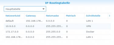

habe auf einer Diskstation am lokalen Standort den openVPN-Server installiert. Eine weitere Diskstation an einem anderen Standort läuft als openVPN-Client. Verbindung des Clients funktioniert soweit problemlos (Protforwarding im Router + DynDNS).
Die entfernte Diskstation ist für die Datensicherung mittels Hyper Backup gedacht. Auch das funktioniert problemlos.
Nun möchte ich mich aber auch gerne mit einem Windows-Rechner im lokalen Netz mit der entfernten Diskstation verbinden. Das klappt leider nicht.

Router für das 10.9.0.0/24-Netz eingetragen (192.168.178.112).
Ich kann nun vom Windows Rechner die IP 10.9.0.1 problemlos anpingen.
Die 10.9.0.6 allerdings nicht. Es scheint als würde das Routing auf der Diskstation nicht korrekt funktionieren.
Aus der Routingtabelle werde ich nicht schlau.
Hier gibt es nun durch den VPN-Server ein neues Gateway 10.9.0.2 für das 10.9.0.0/24 Netz.
Wo kommt denn diese Adresse her?
Im VPN-Server ist die 10.9.0.1 eingestellt:
Ich vermute mal, das ist der Grund, warum ich die entfernte Diskstation aus dem lokalen LAN nicht erreichen kann.

Ich glaube mein Routing-Problem ist gelöst. Der VPN-Server startet wohl standardmäßig in der Topologie net30 wenn kein Parameter dafür in der Config angegeben ist. Habe in /usr/syno/etc/packages/VPNCenter/openvpn/openvpn.conf den Eintrag "topology subnet" hinzugefügt und neu gestartet.
Nun sieht zumindest die Routingtabelle für mich wieder verständlich aus:
