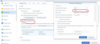

Schau mal, ob unter Systemsteuerung->Dateidienste->SMB->Erweiterte Einstellungen das Mindest-SMB-Protokoll mindestens auf v2 steht (und nicht auf v1).

Danke für die Info, bei mir stand noch v1, habs jetzt angepasst. Leider ohne Erfolg.

ich habe für mich eine Lösung gefunden. Habe bei erweiterten Einstellungen nicht nur das Mindest SMB Protokoll auf SMB2 gestellt, sondern auch SMB2 Lease aktivieren das Häckchen rausgenommen und auch bei Local Master Browser ist das Häkchen raus, jetzt habe ich wieder Zugriff sowohl über die IP Adresse als auch über den Namen.

Leider hat diese Lösung nicht lange gehalten. Heute kommt mit dieser Einstellung die gleiche Fehlermeldung.
Zusätzlich habe ich festgestellt, dass ich wohl SMB1 brauche, da ich noch einen Xerox 7132 Kopierer im Netz hängen habe und der macht Scan to File wohl nur mit SMB1.
Hat noch jemand eine Idee?
Danke für die Unterstützung!
Danke! Bei mir unter Windows 11 hat die Umstellung des Mindest SMB Protokolls gemäß Deines Screenshots geholfen!
