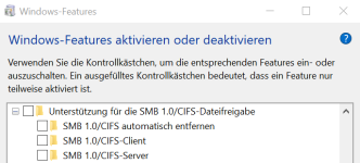

auf dem PC sollte SMB1 auch aus sein:

Lies mal hier. Und schau auch, dass SMB1 Clients-seitig wirklich deaktiviert ist (s. #5) und NTLMv1 auch (s. Link).
