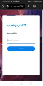

Muss das denn unbedingt auf der DS laufen, das wäre m.M.n. bei einem kleinen Hosting-Paket besser aufgehoben...
Und du solltest mal zumindest den Standardport von DSM ändern... Bzw. Gar nicht öffnen, wenn du eigentlich einen Reverse Proxy nutzt?
