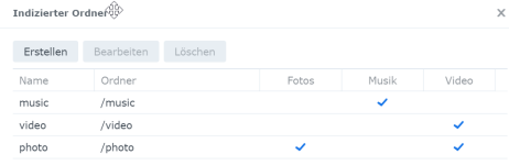

Ja, ist DLNA. Schau dir mal diese Tabelle unter Systemsteuerung, Indizierungsdienst, "Indizierter Ordner" an:
Du siehst, dass es da drei DLNA-Kategorien gibt "Fotos", "Musik", "Video", die durch Indizierung der drei Ordner /music, /video, /photo befüllt werden.
Bei mir werden z.B. auch Video-Inhalte aus dem /photo-Bereich indiziert, da dort auch kleinerer Urlaubsfilmchen liegen.
Über DLNA siehst du diesen Index, nicht die Ordnerstruktur, auf oberster Ebene also zunächst mal "Fotos", "Musik", "Video", darunter dann entweder weitere Kategorien wie "nach Interpret" usw. oder dann doch die tatsächliche Ordnerstruktur, aber nur mit den angekreuzten Medien-Typen.
