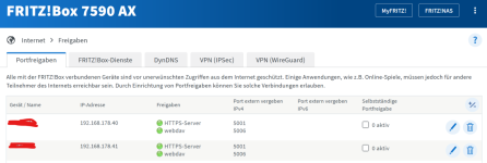

3. Portfreigabe in der Fritzbox 7590 AX: Da mein NAS zwei interne IP-Adressen hat, habe ich sicherheitshalber für beide das Gleiche konfiguriert. Ich habe also als Gerät mein NAS ausgewählt, ansonsten nichts weiter auf dieser Seite konfiguriert, sondern unten dann unter "Freigaben" eine neue Freigabe erstellt. Hier habe ich dann "andere Anwendung" ausgewählt, die Bezeichnung "webdav" eingetragen als Protokoll TCP und dann als Port den 5006 eingetragen (sowohl bei von, als auch bei bis und auch bei extern):
Komisch finde ich hier, dass meine interne IP-Adresse als IPv4-Adresse im Internet angegeben wird, aber nachdem ich das nicht editieren kann, ist das hoffentlich richtig so.
Und nachdem der Zugriff danach noch nicht funktioniert hat, habe ich einfach mal auf Verdacht den Port 5001 für den https-Server ebenfalls freigegeben:
So, jetzt hoffe ich, dass es für euch ein offensichtlicher Fehler ist, denn ich habe jetzt mehrere Stunden rumprobiert und bekomme es einfach nicht hin.
