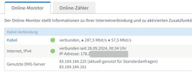

Anhand der IP-Adresse, die Dir die Fritzbox anzeigt. Eine an Vodafone-Kabel angeschlossene 6690 ohne DS-lite sieht so aus:
Da steht sonst etwas von DS-lite drin und die IP-Adresse beginnt meist mit 100.

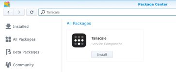

Wenn das der Fall ist, dann würde ich eher Tailscale auf dem NAS installieren, gibt es im Paketmanager, und damit den Zugriff realisieren. Ist kostenlos für Privatnutzer und funktioniert gut. Apps gibt es für alle Mobilgeräte und Computer. https://tailscale.com/

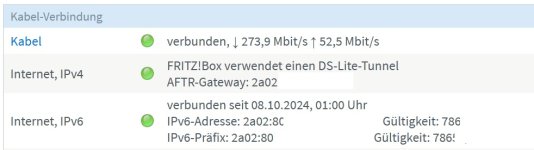

1.223
O.k. dann hast Du keine öffentliche IPv4. Daran scheitert vermutlich dann auch Dein DDNS, das Du auf der DS eingerichtet hast. Ich würde in dem Fall Tailscale nehmen.
Einrichten nach den Vorgaben/Informationen auf der Tailscale Webseite: https://tailscale.com/kb/1131/synology
