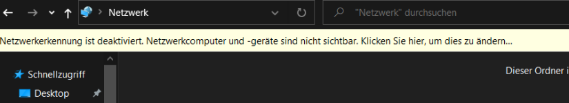

Das Problem wird die Netzwerkerkennung von Windows 10 sein. Diese lässt sich nicht aktivieren, wenn ich auf "Nein, das Netzwerk zu dem eine Verbindung bsteht, zu einem privaten Netzwerk machen" anklicke. Dann kommt direkt die Meldung aus Bild Nr. 2.
Klicke ich auf "Ja, die Netzwerkerkennung und Freigabe von Dateien für alle öffentlichen Netzwerke aktiveren" taucht nur mein Laptop auf, sonst nichts.

im 2. Bild ist doch zu sehen, dass Du auf "hier" klicken sollst um die Erkennung zu aktivieren.
Das besagt aber nur, dass dein Rechner nicht aktiv im Netzwerk rumfragt (sich somit nicht selbst anderen Rechnern offenbart, denn aus diesem Grund ist das standardmäßig aus) und auch nicht auf fremde Rundfragen "wer ist da?" antwortet.
Und daher dir auch keine Liste von fremden (antwordenden) Rechnern anzeigen kann.
Dennoch hat das keinen Einfluß darauf, dass du selber mit \\IPDeinesNAS oder dem \\NASNamen (falls der Service für die Namenauflösung nicht in der DS deaktiviert wurde) auf das NAS zugreifen kannst. (so lange z.B. der SMB-Service nicht deaktiviert wurde, oder dort die nötige Version installiert/aktiv ist)
