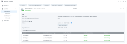

Bei der Einrichtung musst du aufpassen! Basic, Raid1-5, SHR 1, etc.????

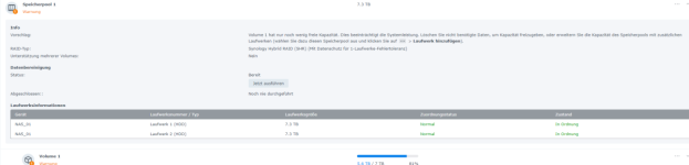

Wie sind denn die beiden 8 TB HDDs eingerichtet? Am besten mal Sccreenshot des Speichermanagers posten, siehe meinen Screenshot

Meine Speicherübersicht sieht wie folgt aus:

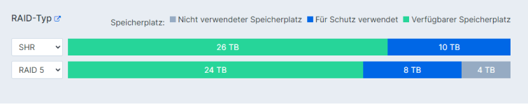

@grauix Hier der Raid Rechner von Synology, da kannst dann deinen Speciher errechnen (sind 26TB im SHR).
Synology Raidrechner

13.633
5.809
524
