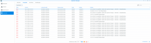

meine NAS DS218j läuft nun rund 2 Monate (seit 19.10.2020) und ich hab heute mal wieder in die NAS-Oberfläche reingeschaut und da trifft mich fast der Schlag.
Ich bräuchte hier von jemanden mal eine Info, wie ich damit nun umgehen soll bzw. was mir die Oberfläche hier sagen will?! (siehe Anhänge)
Aktuelle Vermutung: Laufwerk 1 hat sich nach einem Monat Betriebszeit komplett verabschiedet. WTF?
Lösung: Backup erstellen und Amazon Händler Bilder zukommen lassen mit Bitte um Ersatz der Platte.
Falls ich hier etwas falsch verstehe so lasst es mich wissen.

1. Welcher der Attribute tanzt eigentlich aus der Reihe, dass die NAS die Meldung bringt? Ich seh da auf anhieb nichts, denn "Raw_Read_Error_Rate" hat ja eine Schwelle von 51 und der aktuelle Wert ist 2 oder weil L1 die anderen Schwellwerte fehlen?
2. Kann ich irgendwie in der Oberfläche prüfen, ob die Platte L1 noch arbeitet oder sind die obigen Meldungen schon Indikator dafür, dass L1 nicht mehr beschrieben/angesteuert wird?
3. Gibt es irgendeine Art von Mechanismus um den Fehler mglw. zu beheben? Chkdsk?

Nochmal zum Verständnis @synfor: Obwohl der Schwellwert von "Raw_Read_Error_Rate" bei 51 liegt und Schlecht auf 200 eingestellt ist, sagt die NAS bei einem Wert von 2, dass der Zustand "Schwer Fehlerhaft" ist? :oops:
9.259
1.690
308
Die DS meldet schwer fehlerhaft eher nicht, weil es ID1 ausgelesen hat, sondern weil es ein Problem mit der Platte gab. ID1 legt nahe, dass es Lesefehler gab, die wohl dazu geführt hatten, dass sich die Platte nicht rechtzeitig zurück gemeldet hat. Außerdem sind die S.M.A.R.T.-Selbsttests fehlgeschlagen.
