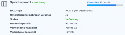

Ich war gerade dabei neue Volumes in einem Speicherpool zu erstellen, da ist mir aufgefallen, dass die Gesamtkapazität gar nicht mit der von mir angegebenen Größe beim Erstellen übereinstimmt.
Mir ist bewusst, dass für Btrfs 5% des Speicherplatzes für Metadaten reserviert sind. Ist halt die Frage, ob das auch von der Gesamtkapazität abgezogen wird oder einfach als verwendete Kapazität gilt. Aus diesem Grund habe ich auch nochmal ein Volume mit ext4 erstellt, um diesen Umstand auch noch mit einzubeziehen. Wenn ich das Ganze von GB auf GiB umrechne, bekomme ich folgendes heraus. Aber irgendwie passt das alles nicht so richtig zusammen.
DateisystemBei Erstellung in GBUmrechnung auf GiBSpeicher-Manager in GB5% Btrfs Metad. in GB
Volume 1Btrfs5046,574847,5
Volume 2ext4700651,93688,89
Ich kann mir da nicht so richtig einen Reim drauf machen. Wenn ich mir jedoch die verwendete Kapazität des dazugehörigen Speicherpools anschaue, scheint alles i. O. zu sein.
Hat vielleicht einer von euch eine Idee woran das liegen kann? Für Hinweise wäre ich dankbar.

Der Umstand, dass die angezeigten Kapazitäten so unterschiedlich zu den eigentlich existierenden Werten sind, kann doch nicht nur auf einen Metadaten-Overhead oder sonstwas zurückzuführen sein. Irgendeine Grundlage dafür muss es ja geben, es wird ja bestimmt nicht ausgewürfelt, oder?
Hier nochmal kurz die Zusammenstellung:
Angabe bei Volumenerstellung in GBAnzeige unter Volume in GBAnzeige unter Speicherpool in GBUmrechnung von GB in GiB
Volume 150485046.57
Volume 2700688,89700651.93
Gesamt750,01
Wie man sieht, passen die Werte nicht annähernd zusammen, unabhängig davon ob beim Unterbau GiB verwendet wird. Vielleicht kann das ja jemand auch nochmal unter DSM 7 Beta testen. Ich habe die leider nur unter vDSM laufen und da kann man das Ganze leider nicht nachstellen. Vielleicht ist es da ja schon konsistent. Oder es gibt noch andere Ideen.
Ich werde zeitnah einen Fall beim Support aufmachen, mal sehen ob es dazu dann eine zielführende Rückmeldung gibt. Falls es unter DSM 7 Beta konsistent wäre, könnte ich mir das natürlich sparen.
