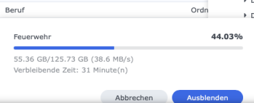

Bildschirmfoto 2024-11-03 um 16.48.19.pngBildschirmfoto 2024-11-03 um 16.51.38.pngBildschirmfoto 2024-11-03 um 16.47.45.png
und mit dem hyperBackup ging es teilweise bis zu 16MB/s runter...

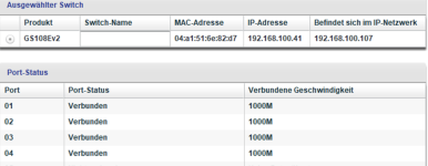

Der switch sieht wie folgt aus:
metalworker
25. Apr 2023
2.949
1.039
na sieht doch gut aus,
und ist ja wie ich dachte
du hast die Einheiten Durcheinander , der Switch hat 1000 MegaBit pro Sekunde , und du über Trägste so um die 60 MegaByte pro Sekunde
