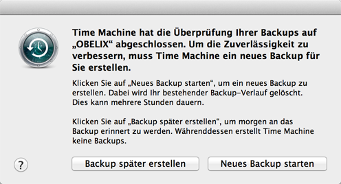

Meldet Time Machine ein beschädigtes Sparsebundle, so werden einem nur zwei Möglichkeiten angeboten:
  • Backup später erstellen: Verschiebt lediglich das Backup, löst das Problem aber nicht.
  • Neues Backup starten: Erstellt ein komplett neues Backup, die bisherige Backup-Historie geht verloren.
