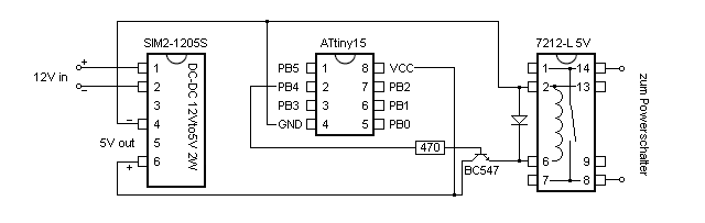

Hier habe ich eine alte Schaltung recycelt:
Zu sehen ist neben einem DC-DC Konverter (SIM2-1205S), dem Relais (7212-L 5V) und dem Mikrocontroller (ATtiny15) noch ein Widerstand (470Ohm), ein Transistor (BC547) und eine Schutzdiode für das Relais.

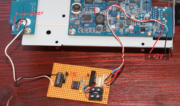

Schaltungsanschluss
Hier sieht man die aufgebaute Testschaltung mit der DS211 verbunden. Dazu habe ich auf der rechten Seite die Versorgungsspannung von 12V abgegriffen und auf der linken Seite das Relais mit dem Powertaster verbunden.

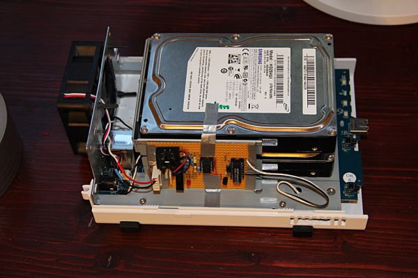

Unterbringung in der DS211, die Plantine wurde an der Unterseite mit Tape abgeklebt um Kurzschlüsse zu vermeiden
