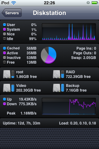

Das Ergebnis
Wenn alles geklappt hat, sieht das Ergebnis auf dem iPod Touch z.B. so aus:
