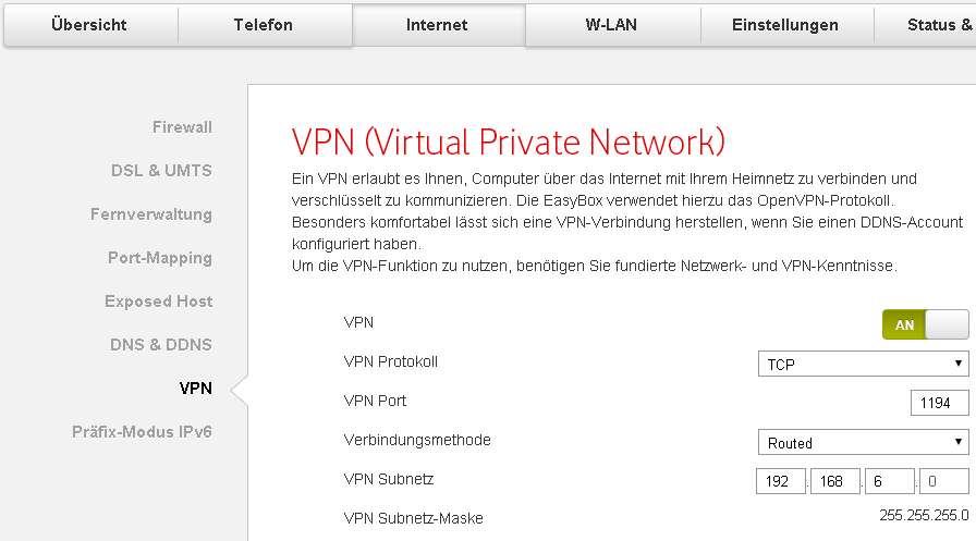

Dazu meldet man sich an der Easybox an und wählt aus der Buttonleiste im oberen Teil des Frontends den Button "Internet" aus. Nun erscheint am linken Bildschirmrand eine Liste von Unterpunkten, aus denen "VPN" auszuwählen ist.
Nachfolgend sind die im nachfolgenden Bild dargestellten Einstellungen durchzuführen: Wichtig dabei ist, dass das "VPN Subnetz" frei wählbar ist. Es muss sich aber auf jeden Fall von dem Subnetz unterscheiden, welches der Router intern verwendet! Das hier dargestellte Beispiel verwendet das Subnetz 192.168.6.0.
Erläuterung der einzelnen Einstellungen:
- VPN: Dieser Schieberegler muss aktiviert, also "an" sein, damit der Router den VPN Dienst startet.
- VPN Protokoll: Hier kann zwischen "TCP" und "UDP" gewählt werden. Dabei hat sich "TCP" als die stabilere Variante bei schlechten DSL-Verbindungen erwiesen. Die Fehlerkontrolle findet dann im Tunnel statt. Bei UDP ist das nicht der Fall!
- VPN Port: Hier kann ein Port für die OpenVPN-Verbindung festgelegt werden. 1194 ist der Standard.
- Verbindungsmethode: An dieser Stelle kann zwischen "Routed" und "Bridged" gewählt werden. Da das DSM 5.0 der Diskstation ausschließlich mit dem TUN-Device arbeitet, muss hier "Routed" ausgewählt werden. Nur so lässt sich später die VPN-Verbindung auf der Diskstation über die WebGUI steuern.
Hinweis: Bei der Auswahl von "Bridget" wird von der Easybox das TAP-Device verwendet, was die Diskstation nicht nativ unterstützt!
- VPN Subnetz: Hier ist das Subnetz zu konfigurieren, welches für den VPN-Tunnel verwendet werden soll. In diesem Beispiel ist es die "192.168.6.0".
