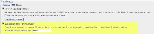

Leider setzt Swisscenter voraus, dass es direkt im Document Root des Webservers läuft. Eine Installation in ein Unterverzeichnis ist so nicht möglich. Glücklicherweise bietet der Apache die Möglichkeit über virtuelle Hosts dies trotzdem zu erreichen. Dazu erstmal im DSM (Diskstation Manager) unter Webdienste einen weiteren Port für den User Apache hinzufügen
Im DSM einfach einen zusätzlichen Port für den Apache Server hinzufügen
Dann im Webordner einen Unterverzeichnis z.B. swisscenter erstellen und alle Dateien und Verzeichnisse von Swisscenter dort reinverschieben/kopieren. Jetzt muss noch die Config des Apache angepasst werden, damit dieser auch auf dem gewünschten Port lauscht und ein spezielles DocRoot Verzeichnis verwendet. Dazu muss man die Datei /usr/syno/apache/conf/httpd.conf-user um einen VirtualHost eintrag ergänzen. Ich habe den Eintrag bei mir ganz am Ende der Datei engefügt

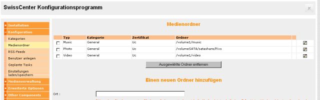

Das Hinzufügen von Medienverzeichnissen gestaltet sich sehr einfach
Damit Swisscenter überhaupt weiß, wo es nach Mediendateien suchen soll, müssen die Medienverzeichnisse hinzugefügt werden. Dazu unter Konfiguration den Unterpunkt Medienordner wählen und die benötigten Angaben machen. Folgende Angaben sind zwingend:
  • Ort --> Pfad zum Medienverzeichnis
  • Medientyp --> über den Medientyp wird Swisscenter mitgeteilt um was für Dateien es sich in dem entsprechenden Verzeichnis handelt
  • Standartzertifikat --> damit wird jeder Datei im Verzeichnis ein Default Zertifikat für die Altersfreigabe hinzugefügt
Nach einem Klick auf Ordner hinzufügen sollte das Verzeichnis aufgenommen sein.

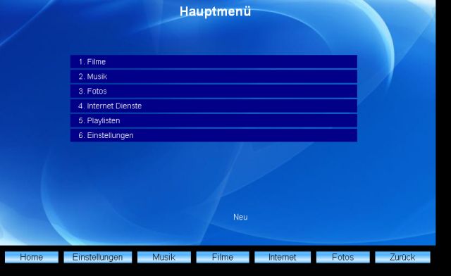

Nach erfolgreichem Durchlauf der Mediensuche kann man das Frontend von Swisscenter via
http://IP_DER_DS
aufgerufen und benutzt werden. Die einzelnen Menupunkte sollte eigentlich selbsterklärend sein.
Frontend von Swisscenter im Browser
